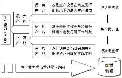

  作为制造型企业,如何进行自身的生产能力评估,即'产能'有一个充分而客观的认识;以利于在制订实际生产计划中和人、物、机的配合。若以超出'产能'的工作量承载,情形会是有量而不能保质,难以满足顾客对质量和功能的要求;也会造成在制品与库存增加。如太少的'产能'又不能满足顾客的订单需求,同时也会造成成本浪费。因此,生产能力是需要根据当期现实情况加以分析和平衡的。见以下解读图示。
  应用描述
  生产能力衡量,简单地说是生产设备在一定时间内(通常是每周或月)所能生产的产品数量。
  正常产能是过往生产设备的平均使用量,最大产能是生产设备所能最大程度产量,这是满负荷产量。它是一个理论参考值,是作为计划产能的参考。而作为计划产能是未有把相关主客观因素考虑在内工时计算。
  因此,标准衡量值也就是有效产能。它是使用机器和设备生产中,把维修、待料和生产过程返修的不良品等因素都考虑在内,从而作为考核生产部门的标准(业绩指标)基准。
  其生产能力体现的质与量过程和趋向,正是不遗余力地贴近'柔性管理',也就是在充分预估人、物、机各种情况下,获得生产计划与实际完成的调节、变通和灵活掌控。

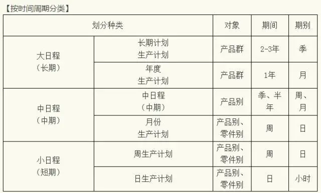

  按不同性质划分,生产计划有各种类型见下表:
  【按计划层级/作用层级分类】
  主生产计划(MPS)
  次生产计划(次MPS)
  ——此种分类常见与实际应用(尤其在有实体工厂的公司)。无论主、次生产计划(或主MPS、次MPS)其表现实体均是某个工序的计划安排。并选取其中最能体现公司经营运作和控制重点的工序作为其MPS(主MPS)的体现方式。一般制造业,均采用最后组装工序作为其MPS(主MPS)。

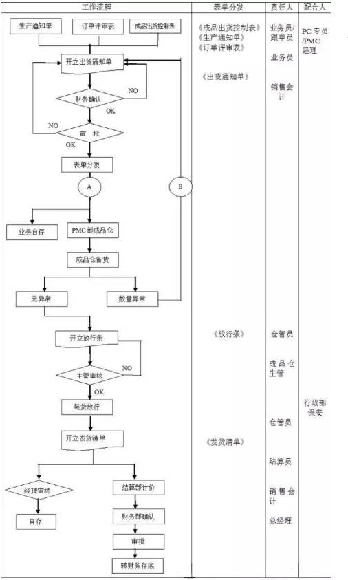

  出货流程
  为规范成品从入库到出库的过程跟踪、控制特制定本制度。本制度包括自发货指令下达到仓库成品发货的全过程。
  各部门职责范围
  1.内贸/外贸业务员负责发货安排及进程的跟进工作。
  2.财务部负责对相关单据的财务勾稽、凭证帐目记录、帐款应收核查与出货通知确认。
  3.业务经理负责对出货通知单的审批工作及进程的跟进工作。
  4. PMC部负责产品的清点备货、出库手续办理、清单分发及仓帐登记工作。
  5. PMC部负责本制度的拟定及实施过程进行管控。
  6.生产总监负责本制度的审核执行及对发货作业的勾稽管理。
  7.行政部负责成品装货的监督确认。
  8.总经理负责本制度的批准执行。
  出货流程
  任务内容
  1、业务员/跟单员根据《生产通知单》、《订单评审表》确认客户需求产品交期与数量;根据《成品出货控制表》确认实际已生产产品数量及库存数量(根据每日《成品库存日报表》确定);确认后开立《出货通知单》,注明订单号、产品名称、规格、发货时间及数量等,报财务部销售会计确认。
  2、财务部销售会计根据订货合同,对出货事项真实性进行审核;根据客户付款记录和公司对该客户的信用规定,对顾客付款情况是否符合规定进行审核;如符合要求,则于《出货通知单》签字转内贸/外贸业务员,如不符合规定要求,则签注意见退回内贸/外贸业务员。
  3、内贸/外贸业务员将经销售会计确认后的《出货通知单》交总经理审批,审批不通过退回内贸/外贸业务员重新整理、运作,审批通过交内贸/外贸业务员进行表单分发。
  4、内贸/外贸业务员将经总经理审批后的《出货通知单》复印两份,一份交PMC经理,一份交PMC部成品仓主管,原始单自存。
  5、 PMC经理接到《出货通知单》后即时安排PC专员跟进成品生产入库,成品仓主管接到《出货通知单》后查实成品入库情况,立即组织仓管进行备货。
  6、仓管按《出货通知单》规定的品名、规格、数量等,进行清点备货并将产品拉入备货区,如产品数量异常则即时通知内贸/外贸业务员,如无异常仓管即时开具《放行条》交成品仓主管审核。
  7、 仓管员将按成品仓主管审核通过后的《放行条》进行装货,完毕交运输司机,司机将《放行条》交行政保安登记、放行。
  8、 成品出货后,成品仓仓管将按《出货通知单》的明细与实际出货量在电脑上建立《发货清单》,《发货清单》制定好后通过电脑共享知悉结算部计价,同时列印一份交主管、经理审核存档。
  9、 结算部对《发货清单》计价后交财务部销售会计确认,销售会计确认后转交总经理审批,总经理审批完毕转财务存底。
