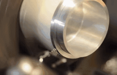

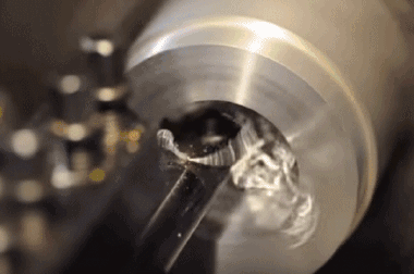

  车削的关键在于,要让需要加工的工件旋转起来,然后再让直线移动的刀具靠近它们,对工件表面进行雕琢。
  首先,工件被卡盘固定在机床上,接下来,工件在电机的带动下进行高速转动,转速可以按照我们对加工的要求人为控制。
  然后,就可以开始控制刀具在工件表面进行雕琢,这被称为“走刀”。

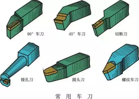

  常见的车刀往往是用高速钢或硬质合金制成,近几年市面上陶瓷刀具和人造金刚石刀具也用的很广泛。
  不同形状的车刀可以满足各种加工要求:
  除了外表面,车削中使用镗刀还可以在工件已经有孔的地方,对内表面进行精加工。

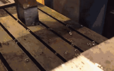

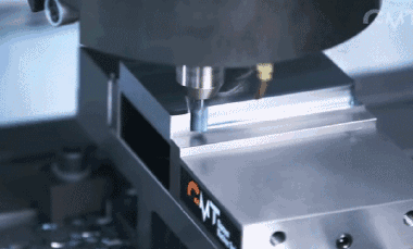

  说完了“车”,“铣”又是啥?其实,它还是利用旋转的加工方式,只不过这回轮到铣刀来旋转了。
  传统的铣削加工有两种相对运动方式,一种就是像上图这样,被加工的工件固定不动,完全依靠铣刀坐上来自己动旋转和平移;
  而另一种如下图所示,铣刀单纯做旋转运动,工件可以沿着前后、左右、上下三个方向移动。
  录制者:Glacern Machine Tools

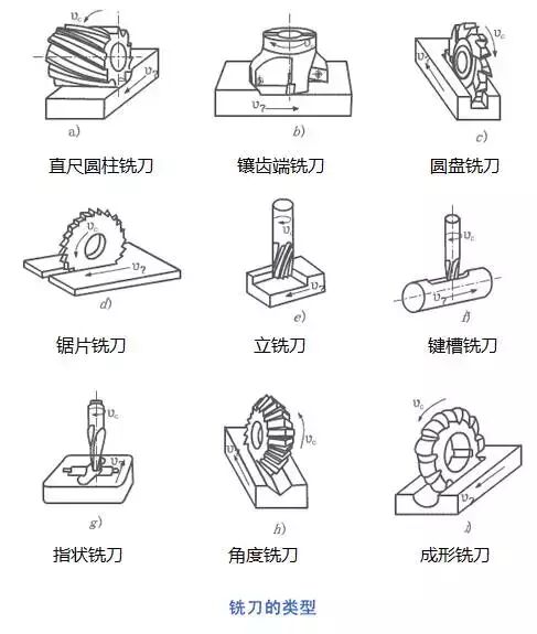

  铣刀是一种多刃刀具,在每一转的铣削加工中,铣刀每个刀刃只参与一次切削,其余时间停歇有利于散热。
  这样一来,比起单刃的车刀,铣刀的切削效率也更高。不同形状的铣刀可以完成各种平面、台阶面、凹槽、腔体的加工。

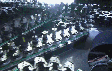

  而光是自动加工还不算什么,数控机床还可以加上刀库,升级成“加工中心”。加工中心可以让我们在几十种刀具之间进行切换,一会儿车削,一会儿铣削,一会儿再磨削……全都能搞定!
  工件一直都固定在夹具上,基点不需要转移,因此更换加工方式也不会影响到加工的精度。
  要什么刀?随便选!加工中心的刀库与换刀过程。

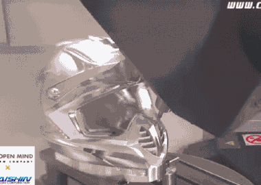

  这个头盔的加工用到了“5轴铣削加工”,这一次,工件和铣刀的运动方式都更加灵活了。

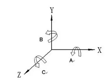

  5轴加工是机械切削方式中最先进的加工方式。在数控机床中,共有6条坐标轴:3 个方向的直线轴 XYZ, 以及相应的3个旋转轴 ABC(如下图)。
  “3轴”的机床机床只能让工件和刀具在三个方向上平移,它用来处理一些基础形状的表面;
  “4轴”则是在XYZ的基础上增加了一个方向的旋转轴,这样可以切削一些不太复杂的曲面;
  而到了“5轴”,就有两个方向的旋转轴可以进行联动,这就可以处理相当复杂的曲面了。
  数控机床坐标系,在三个方向的直线运动之外,还加入了不同方向的旋转。

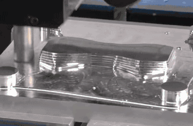

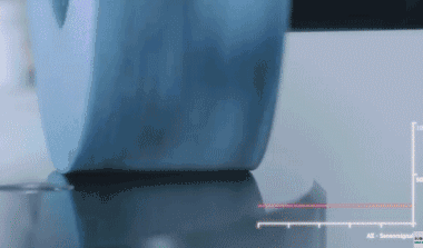

  磨削加工是利用砂轮、砂带之类的磨具对工件表面进行切削加工。
  在现今的加工中,磨削头已经可以很成熟地集成到数控铣床的加工中心内。

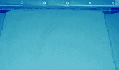

  如上图所示,在一个铺满金属粉末的槽内,计算机控制着一束大功率的二氧化碳激光选择性地扫过金属粉末表面。
  在激光所到之处,表层的金属粉末完全熔融结合在一起,而没有照到的地方依然保持着粉末状态。整个过程都需要在一个充满惰性气体的密封舱内进行。
  当“切片”的一层扫描完成后,下降台会带动已经固化的半成品下降一层,然后刮平器把表面刮平好让金属粉末均匀铺开。
  在新一层的金属粉末表面,激光器再度开始扫描照射,新固化的一层又会牢固地熔覆在上一层上。等整个零件制造完成后,下降台就带着零件从粉末堆中升起来:

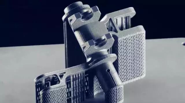

  选择性激光熔融技术由选择性激光烧结(SLS)衍生而来,它使用纯金属粉末,不需要粘结剂参与,而且只需要一次烧结,因此可以得到性能更优的零件。
选择性激光熔融(SLM)成型的金属零件

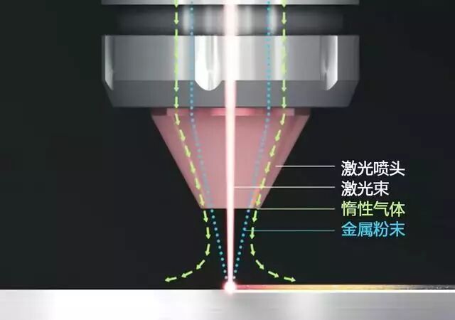

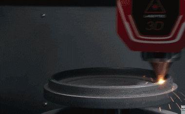

  这一次,铺满金属粉末的大箱子也可以省去了。这种更为先进便捷的金属3D打印技术就是直接金属沉积工艺(Direct Metal Deposition)。
  它与“挤奶油”式的熔融沉积有些相似,但喷出的是金属粉末。
  喷嘴在喷出金属粉末材料的同时,还会一并提供高功率激光以及惰性气体保护。这样不会受到金属粉末箱尺寸的局限,能直接制造出更大体积的零部件,而且也很适合对局部破损的精密零件进行修复。
直接金属沉积加工,喷头示意图。截图来自:DMG MORI
  而且,用这种方法制造零件,也可以在“堆积”的途中方便地切换到数控铣削进行高精度的加工处理,这两者的自由切换让金属材质零件能够同时保证空间复杂度和表面高精度。
