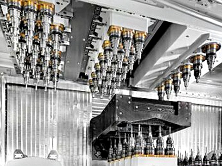

最初为Anger HCX设备生产的一台多轴头装置,用于加工Daimler NAG3变速箱的阀门组
  柴油发动机汽车每100 km耗油量必须减少到3.6l,强制点火式发动机减少至4.11l。机床制造企业Anger公司研发出了高效和高精度的夹紧装置:Anger的多工位加工中心可对4个工件进行多面切削。这对工件的准确放置提出了技术要求。
  为此,该公司开发了一种通过液压调整的夹紧装置,该装置实现了一次夹紧2个工件。位于机床3个轴向位置的每个工位均可独立进行调整。
图1 电磁定位孔中的狭窄公差和合并3次加工的原因,促使决定开发这个系统

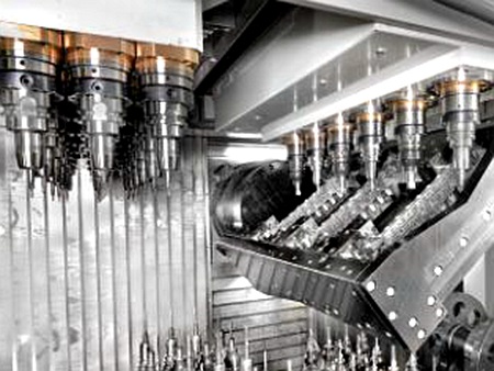

图2可精调夹紧系统用于4轴和5轴加工,通过液压箱进行微调整(X、Y和Z)
  每个精调的轴将刀架横向朝着加工方向被固定到两个液压力箱之间。这种方案保证了足够的刚性。精调是通过2个压力箱的正负预紧装置实现。保证了纵向的高重复运动的精度。控制系统的选择不是常规的伺服液压系统,就是数字液压系统。
  夹紧装置的标准操作借助于压差的调整改变位置。通过坚固的压力传感器采集压力,压力箱具有良好直线性,可明确排列定位。元件的直线性使用使确定位置的虚拟传感器应用成为可能。(误差在大范围内保持常数),由此采用一个简单的、最大误差至3 μm的线性模型即可。如果要求达到绝对的高精度,可再增装电子距离传感器。
  相互夹紧的薄膜液压工作原理,保证了液压轴特别稳定的调节性能。由此实现了达1000 μm/s定位速度。全运动行程为200 μm也就是在从切屑到切屑加工间的时间内。

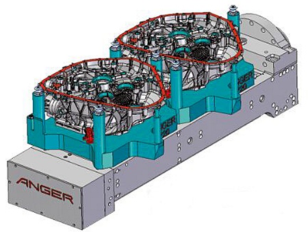

图3 该系统更加适用于双面加工具有狭窄定位公差的产品,如变速箱外壳的轴承孔
压力油箱的调整通过加油或排油
  阀的脉冲扩展调整控制系统,首次使几乎无损耗的调整成为可能。这说明功率消耗和调节单元的加热情况很好,就如不存在一样。压力箱的调整是通过加油或排油完成,不产生流量。
  这个研究项目是通过Hellmerich和LCM合作共同完成的。他们为Anger HCX设备研制生产了一台多轴头装置,用于加工Daimler NAG3变速箱的阀门组。由于电磁定位孔中的狭窄公差和合并3次加工,所以决定开发这个系统。
