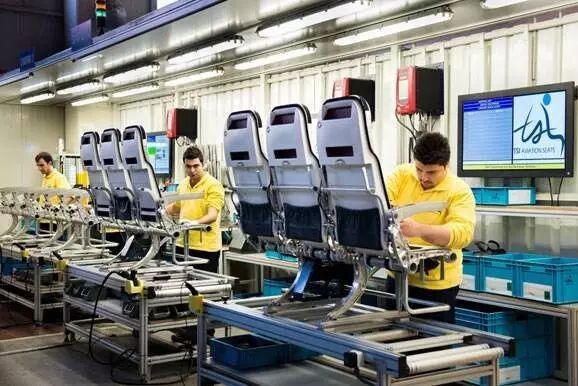

  天和大家聊一聊“防错”。小唐老师第一次真在意义思考“防错”是在三年多前,师父第一次把我独立地扔到一条座椅装配的生产线上去审核。
  看些十几道工序,几十台设备在那有条不紊的运转着。款式各异的条码,测量设备上花花绿绿的信号看得小唐老师眼花缭乱,丝毫不知道该从哪下手。
  后来和师父请教,师父告诉我一句让我现在都还记得的话,“装配线好不好,重点看防错”。那么问题来了。

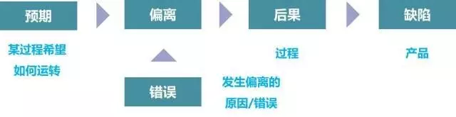

  从字面上看,防错,就是防止错误的发生。要想真正了解防错,我们先来看看“错误”,及“错误”为什么会发生?
  “错误”造成与预期的偏离,最终可能产生缺陷,很大一部分原因是人们由于疏忽、无意识等造成的。
  对于制造业来说,我们最担心的就是产品缺陷的产生,而“人机料法环”都有可能导致缺陷。
  人为的错误不仅存在,无法完全避免,另外,人为错误还会影响机、料、法、环、测等因素(毕竟事情都是人做的,没法完全独立),比如加错料了。
  所以“防错”这个概念就应运而生了,其诞生的很大一部分意义就是与人(为错误)做斗争(我们一般不去谈设备、物料犯错误)。

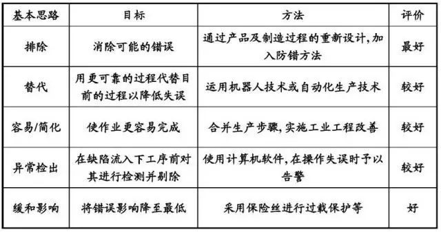

  4、防错思路
  在很长一段时间,被各大公司所采用的防止人为错误的主要措施是“培训与惩罚”。
  对操作人员进行大量的培训,管理者也一直劝诫操作人员要认真、努力、有“质量意识”,当错误发生的时候常常采取“扣工资”,“扣奖金”的形式。
  但是由于人为疏忽、忘记等所造成的失误却很难完全避免。所“培训与惩罚” 相结合的防错方式并不成功。
  而新的防错方式(POKA-YOKE),用一套設备或方法使操作员在操作时直接可以明显发现缺陷或使操作失误后不产生缺陷。操作员在自我检查,失误也会变得明白易見。

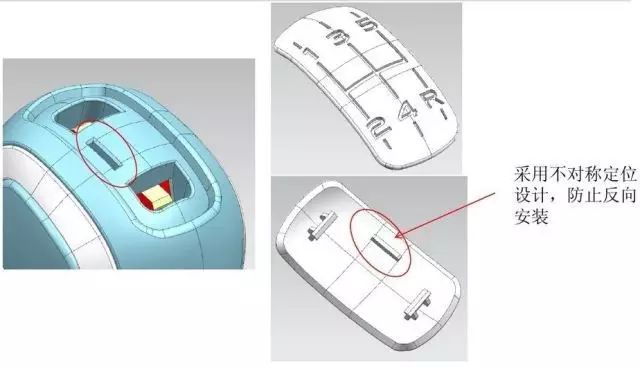

  上图是一个排挡机构的塑料面板。
  在面板和基座上故意设计了一个凸起和凹槽,从设计层面避免塑料面板装反的情况。

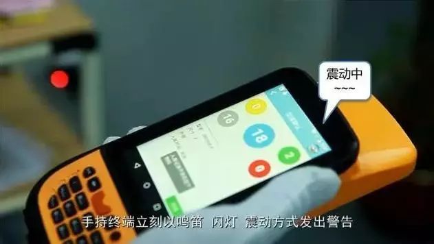

  以各种光学、电学、力学、机构学、化学等原理来限制或提醒某些动作的执行,避免错误发生。
  如安装不到位,传感器将信号传递给终端,以鸣笛、闪灯、震动的形式发出提醒。

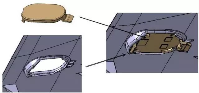

  借用检验是否相符合的动作,来防止错误的发生。
  这个例子和断根原理很类似,螺钉盖板设计成一侧卡扣,另一侧延伸;相应的本体也设计成一高一低,安装时只能有一个方向才能装上。

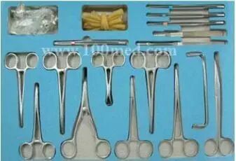

  医生手术器械的放置盒也一样(如下图),手术完确定有没有器械落到病人体内。

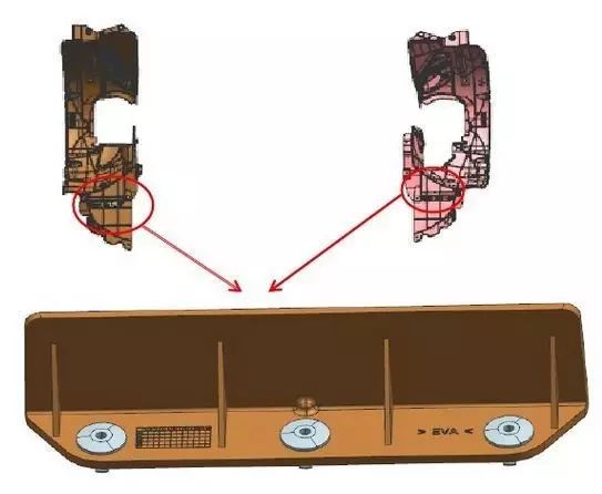

  g. 复制原理
  同一件工作,如需做二次以上,采用“复制”方式来完成。
  上图是挡风板的左右件,设计一样(非镜像),减少零件种类,便于管理,减低错误的可能性。

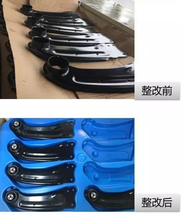

  用各种方法来减少错误发生后所造成的损害
  纸板隔开改为吸塑盘包装,且层与层之间加防护垫,避免油漆磕碰。
