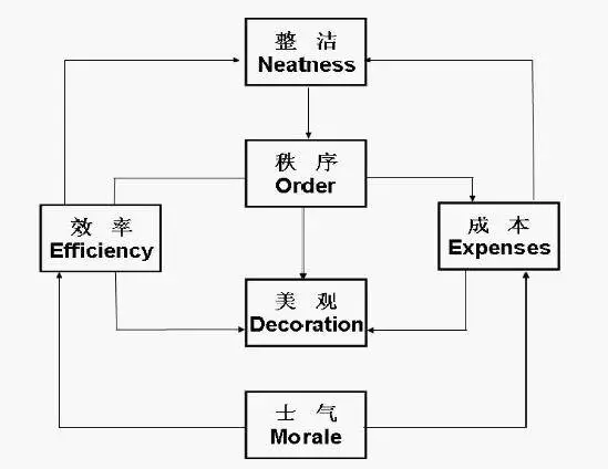

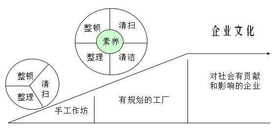

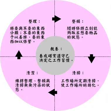

(一)、5S现场管理
1、什么是5S现场管理:
“5S”活动起源于日本, 主要内容:整理(Seiri)、整顿(Seiton)、清扫(Seiso)、清洁(Seiketsu)和素养(Shitsuke)这5个词的缩写。因为这5个词日语中罗马拼音的第一个字母都是“S”,所以简称为“5S” 。
2、“5S”的基本内容:
1)整理(SEIRI):区分要用和不要用的东西,不要用的东西清理掉;
2)整顿(SEITON):要用的东西依规定定位.定量地摆放整齐,明确地标示;
3)清扫(SEISO):清除场内的脏污,并防止污染的发生:
4)清洁(SEIKETSU):将前3S实施的做法制度化.规范化.贯彻执行并维持成果;
5)素养(SHITSUKE):人人依规定行事,养成好习惯。

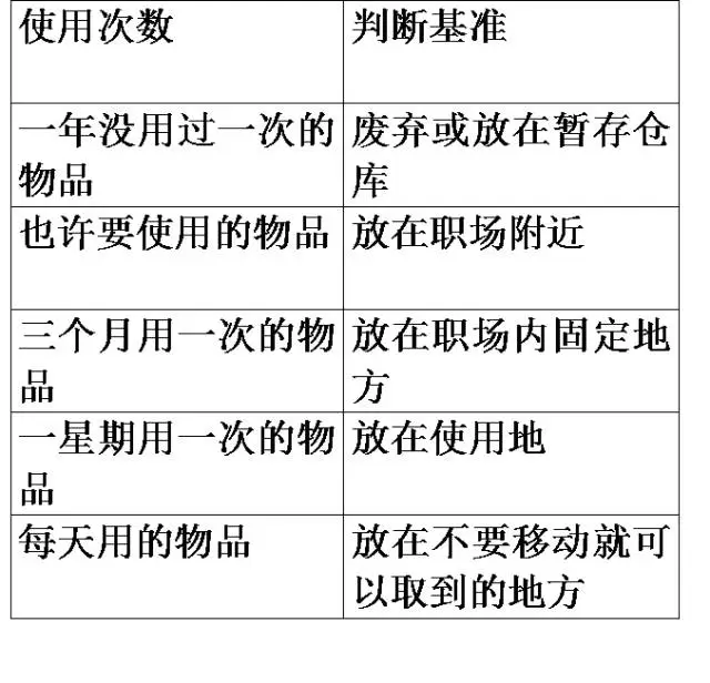

(1)、整理
所在的工作场所(范围)全面检查;
制定“需要”和“不需要”的判别基准;
清除不需要物品;
调查需要物品的使用频度,决定日常用量;
制定废弃物处理方法;
每日自我检查。
调查需要物品的使用频度,决定日常用量

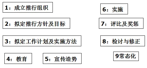

(6)\5S现场管理法的推行步骤

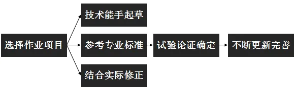

4、如何制订作业标准?
5、作业标准化应注意的问题:
1)制订标准要科学合理;
2)切记不要搞形式主义;
3)不要一刀切,该制订的制订;
4)注意坚持经常。

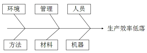

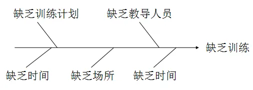

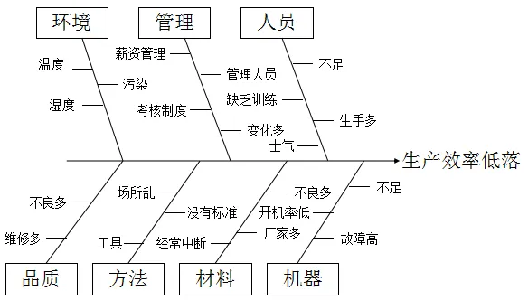

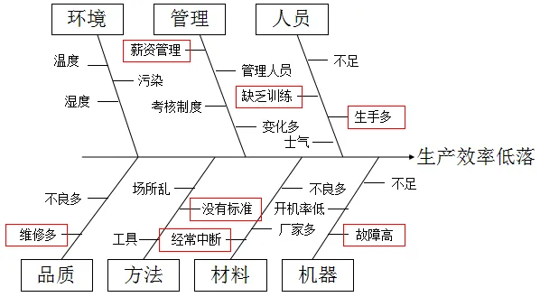

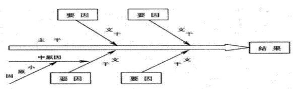

2、因果图又叫鱼刺图的使用方法
因果图又叫鱼刺图,用来罗列问题的原因,并将众多的原因分类、分层的图形。
步骤一:特性为“生产效率低落”
步骤二:找出大方向原因,从5M1E方向着手
步骤三:找出形成大原因之小原因
步骤四:找出主要原因,并把他圈起来
步骤五:主要原因再分析
步骤六:依据提出之原因拟订改善计划,逐项进行,直至取得成果。

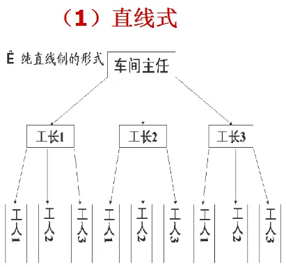

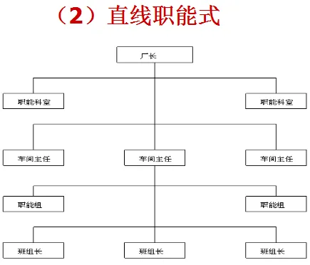

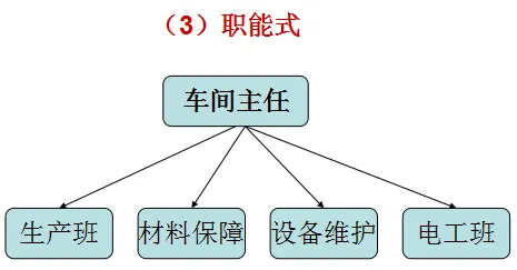

四、生产现场的组织结构设计原则及职能
1、生产现场组织,是公司的最基层组织,其组织结构一般有三种,即直线式、职能式和直线职能式。
2、现场组织设计的原则:
(1)统一指挥原则
(2)权责对等原则
(3)集权与分权适度原则
(4)因事设职与因人设职相结合的原则
3、生产现场组织的职能一般是根据其具体的工作任务来制定,可参考岗位职责说明书来制定。
4、生产现场组织结构设计的要求是:简单、责清、便于指挥。下属单元一般在8-15人或(班组)之间,原则上不设副职。
