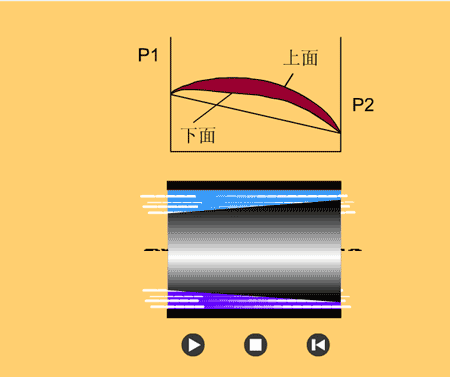

  4、薄壁小孔

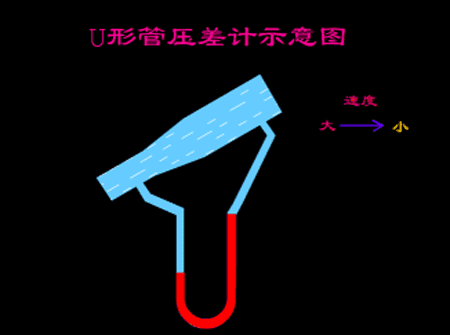

  5、差压计测流量流速

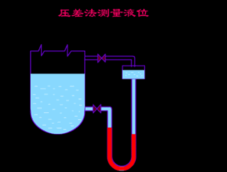

  6、差压计测液位

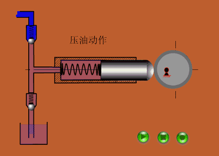

  8、单柱塞式液压泵工作原理图

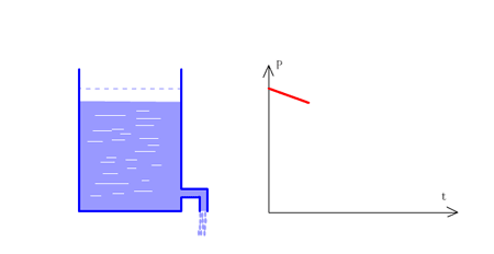

  9、非恒定流动
  10、恒定流动

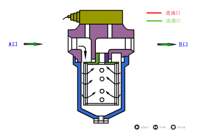

  16、滤油器-1
  17、滤油器-2

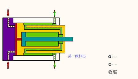

  20、伸缩液压岗

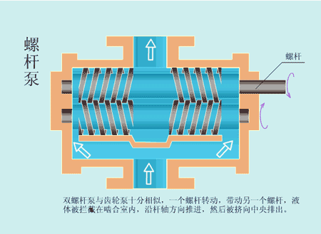

  21、双螺杆泵工作原理图

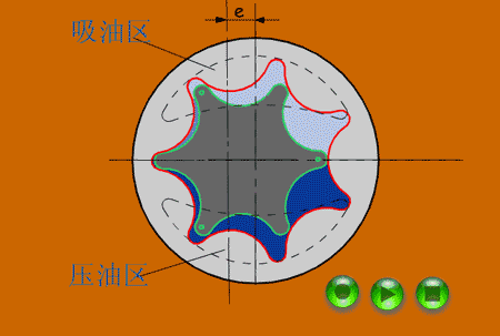

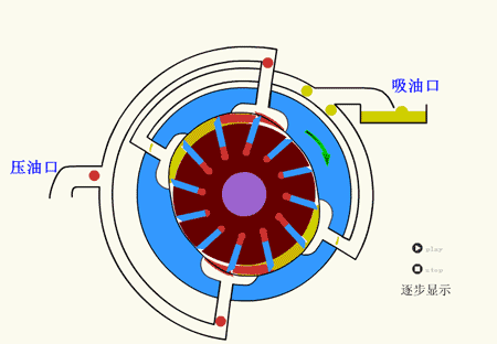

  24、摆线转子泵
  25、先导式溢流阀工作原理
  26、限压式叶片泵工作原理图
  27、压力继电器工作原理图

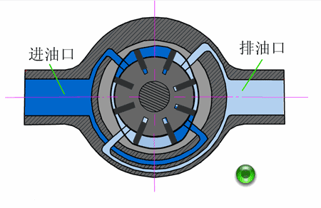

  28、叶片泵工作原理

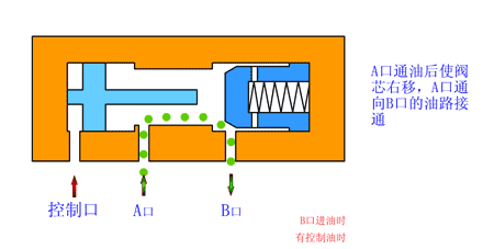

  31、液控单向阀工作原理图

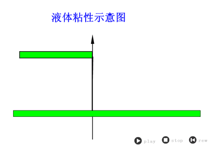

  32、液体粘性示意图

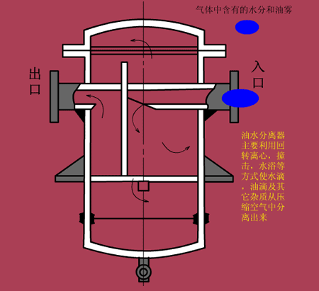

  40、油水分离器图工作原理图
