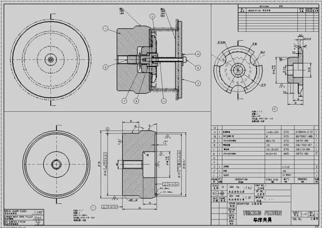

  1、车床夹具
  在车床上用来加工工件内、外回转面及端面的夹具称为车床夹具。车床夹具多数安装在主轴上,少数安装在床鞍或床身上。

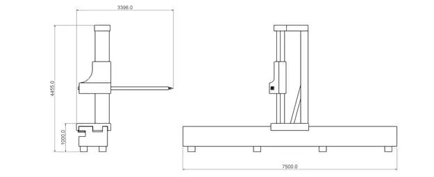

  2、三坐标夹具
  使用在测量机上,利用其模块化的支持和参考装置,完成对所测工件的柔性固定。该装置,能够进行自动编程,实现对工件的支撑,并可建立无限的工件配置参考点。
  先进的专用软件,能够直接通过工件的几何数据,在几秒钟之内产生工件的装夹程序。

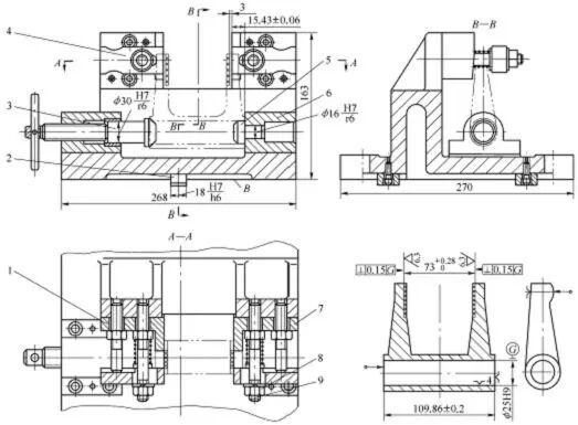

  4、铣床夹具
  均安装在铣床工作台上,随机床工作台作进给运动。主要由定位装置、夹紧装置、夹具体、连接元件、对刀元件组成。
  铣削加工时,切削力较大,又是断续切削,振动较大,因此铣床夹具的夹紧力要求较大,夹具刚度、强度要求都比较高。

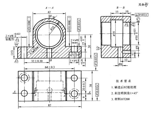

  5、轴承座夹具
  轴承座夹具是一种专门用于保证轴承座产品质量的生产工具,可以使得轴承座的生产工艺更加便捷。
  不同的轴承座夹具,根据其不同的结构与形式、工况、设计原则都会有所不同,因此轴承座夹具的种类与样式多种多样,无论是在数量还是在样式上都占有很大的比例。
