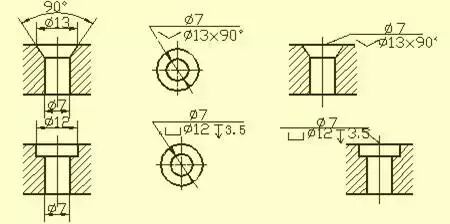

  一、常见结构的尺寸注法

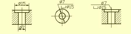

  常见孔的尺寸注法(盲孔、螺纹孔、沉孔、锪平孔)倒角的尺寸注法。

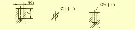

  ▲盲孔

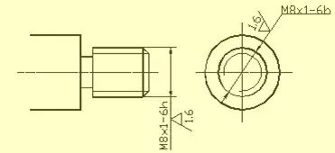

  ▲螺纹孔
  ▲沉孔
  ▲锪平孔

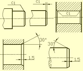

  ▲倒角

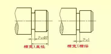

  在零件切削加工时,为了便于退出刀具及保证装配时相关零件的接触面靠紧,在被加工表面台阶处应预先加工出退刀槽或砂轮越程槽。
  车削外圆时的退刀槽,其尺寸一般可按"槽宽×直径"或"槽宽×槽深"方式标注。磨削外圆或磨削外圆和端面时的砂轮越程槽。
  ▲退刀槽和砂轮越程槽

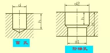

  用钻头钻出的盲孔,在底部有一个120°的锥角,钻孔深度指的是圆柱部分的深度,不包括锥坑。
  在阶梯形钻孔的过渡处,也存在锥角120°圆台,其画法及尺寸注法。
  ▲钻孔结构

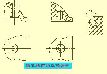

  用钻头钻孔时,要求钻头轴线尽量垂直于被钻孔的端面,以保证钻孔准确和避免钻头折断。三种钻孔端面的正确结构。

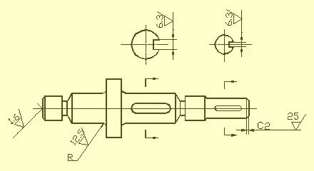

  3.1 轴套类零件

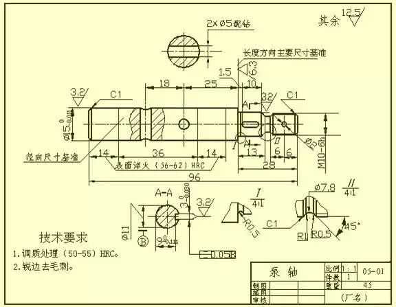

  这类零件一般有轴、衬套等零件,在视图表达时,只要画出一个基本视图再加上适当的断面图和尺寸标注,就可以把它的主要形状特征以及局部结构表达出来了。
  为了便于加工时看图,轴线一般按水平放置进行投影,最好选择轴线为侧垂线的位置。
  在标注轴套类零件的尺寸时,常以它的轴线作为径向尺寸基准。由此注出图中所示的Ф14 、Ф11(见A-A断面)等。
  这样就把设计上的要求和加工时的工艺基准(轴类零件在车床上加工时,两端用顶针顶住轴的中心孔)统一起来了。
  而长度方向的基准常选用重要的端面、接触面(轴肩)或加工面等。
  ▲轴套类零件
  如图中所示的表面粗糙度为Ra6.3的右轴肩,被选为长度方向的主要尺寸基准,由此注出13、28、1.5和26.5等尺寸;
  再以右轴端为长度方向的辅助基,从而标注出轴的总长96。

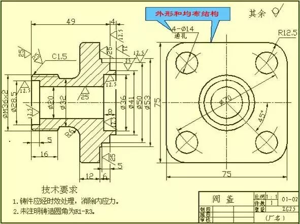

  这类零件的基本形状是扁平的盘状,一般有端盖、阀盖、齿轮等零件,它们的主要结构大体上有回转体,通常还带有各种形状的凸缘、均布的圆孔和肋等局部结构。
  在视图选择时,一般选择过对称面或回转轴线的剖视图作主视图,同时还需增加适当的其它视图(如左视图、右视图或俯视图)把零件的外形和均布结构表达出来。
  如图中所示就增加了一个左视图,以表达带圆角的方形凸缘和四个均布的通孔。
  ▲盘盖类零件
  在标注盘盖类零件的尺寸时,通常选用通过轴孔的轴线作为径向尺寸基准,长度方向的主要尺寸基准常选用重要的端面。

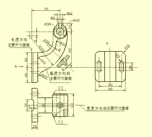

  3.3 叉架类零件
  这类零件一般有拨叉、连杆、支座等零件。由于它们的加工位置多变,在选择主视图时,主要考虑工作位置和形状特征。
  对其它视图的选择,常常需要两个或两个以上的基本视图,并且还要用适当的局部视图、断面图等表达方法来表达零件的局部结构。
  踏脚座零件图中所示视图选择表达方案精练、清晰对于表达轴承和肋的宽度来说,右视图是没有必要的,而对于T字形肋,采用剖面比较合适。
  ▲叉架类零件
  在标注叉架类零件的尺寸时,通常选用安装基面或零件的对称面作为尺寸基准。尺寸标注方法参见图。

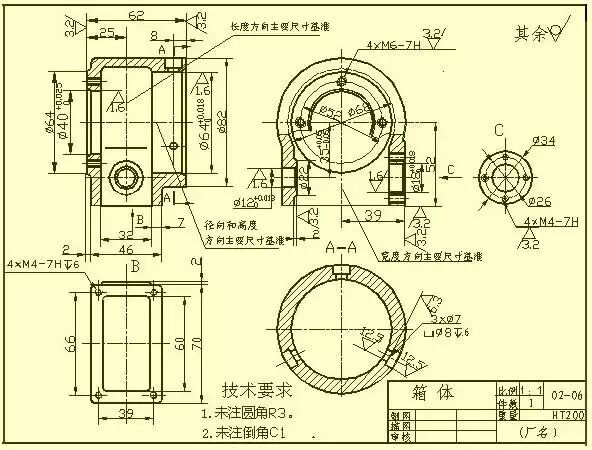

  3.4 箱体类零件
  一般来说,这类零件的形状、结构比前面三类零件复杂,而且加工位置的变化更多。
  这类零件一般有阀体、泵体、减速器箱体等零件。在选择主视图时,主要考虑工作位置和形状特征。
  选用其它视图时,应根据实际情况采用适当的剖视、断面、局部视图和斜视图等多种辅助视图,以清晰地表达零件的内外结构。
  ▲箱体类零件
  在标注尺寸方面,通常选用设计上要求的轴线、重要的安装面、接触面(或加工面)、箱体某些主要结构的对称面(宽度、长度)等作为尺寸基准。
  对于箱体上需要切削加工的部分,应尽可能按便于加工和检验的要求来标注尺寸。

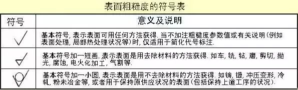

  GB/T 131-1993规定了表面粗糙度代号及其注法。图样上表示零件表面粗糙度的符号见下表。
  ▲表面粗糙度的代号、符号及其标注

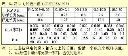

  1)轮廓算术平均偏差(Ra)
  在取样长度内,轮廓偏距绝对值的算术平均值。Ra的数值及取样长度l见表。

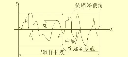

  2)轮廓最大高度(Rz)
  在取样长度内,轮廓峰顶线与轮廓峰底线的距离。

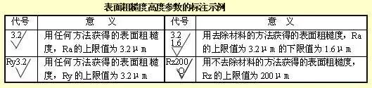

  1)表面粗糙度的代号标注示例
  表面粗糙度高度参数Ra、Rz、Ry在代号中用数值标注时,除参数代号Ra可省略外,其余在参数值前需标注出相应的参数代号Rz或Ry,标注示例见表。

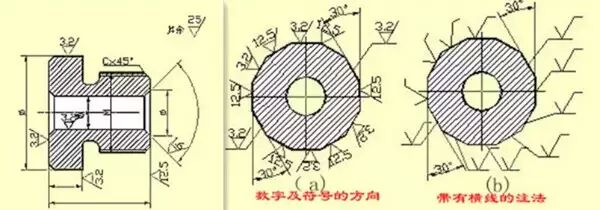

  1)表面粗糙度代(符)号一般应注在可见轮廓线、尺寸界线或它们的延长线上,符号的尖端必须从材料外指向表面。
  2)表面粗糙度代号中数字及符号的方向必须按规定标注。
  4.5 表面粗糙度的标注示例
  在同一图样上,每一表面一般只标注一次代(符)号,并尽可能地靠近有关的尺寸线。当空间狭小或不便标注时可以引出标注。
  当零件所有表面具有相同的表面粗糙度要求时,可统一标注在图样的右上角,当零件的大部分表面具有相同的表面粗糙度要求时。
  对其中使用最多的一种代(符)号可以同时注在图样的右上角,并加注"其余"两字。
  凡统一标注的表面粗糙度代(符)号及说明文字,其高度均应该是图样标注的1.4倍。

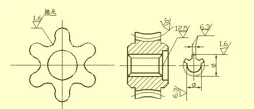

  零件上连续表面、重复要素(如孔、齿、槽等)的表面和用细实线连接不连续的同一表面,其表面粗糙度代(符)号只注一次。
  同一表面上有不同的表面粗糙度要求时,应用细实线画出其分界线,并注出相应的表面粗糙度代号和尺寸。
  齿轮、螺纹等工作表面没有画出齿(牙)形时,其表面粗糙度代(符)号注法见图。
  中心孔的工作表面,键槽的工作表面,倒角,圆角的表面粗糙度代号可以简化标注。

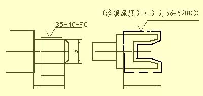

  需要将零件局部热处理或局部镀(涂)覆时,应用粗点画线画出其范围并标注出相应尺寸,也可将其要求注写在表面粗糙度符号长边的横线上。

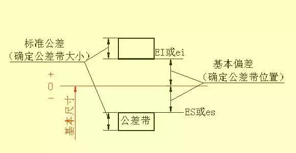

  为便于生产,实现零件的互换性及满足不同的使用要求,国家标准《极限与配合》规定了公差带由标准公差和基本偏差两个要素组成。
  标准公差确定公差带的大小,而基本偏差确定公差带的位置。
  5.1 标准公差(IT)
  标准公差的数值由基本尺寸和公差等级来决定。其中公差等级是确定尺寸精确程度的标记。标准公差分为20级,即IT01,IT0,IT1,…,IT18。
  其尺寸精确程度从IT01到IT18依次降低。标准公差的具体数值见有关标准。

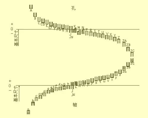

  5.2 基本偏差
  基本偏差是指在标准的极限与配合中,确定公差带相对零线位置的上偏差或下偏差,一般指靠近零线的那个偏差。
  当公差带在零线的上方时,基本偏差为下偏差;反之,则为上偏差。基本偏差共有28个,代号用拉丁字母表示,大写为孔,小写为轴。
  从基本偏差系列图中可以看出:孔的基本偏差A~H和轴的基本偏差k~zc为下偏差;
  孔的基本偏差K~ZC和轴的基本偏差a~h为上偏差,JS和js的公差带对称分布于零线两边、孔和轴的上、下偏差分别都是+IT/2、-IT/2。
  基本偏差系列图只表示公差带的位置,不表示公差的大小,因此,公差带一端是开口,开口的另一端由标准公差限定。
  基本偏差和标准公差,根据尺寸公差的定义有以下的计算式:
  ES=EI+IT 或 EI=ES-IT
  ei=es-IT或 es=ei+IT

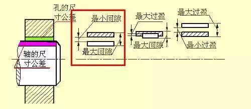

  基本尺寸相同的、相互结合的孔和轴公差带之间的关系,称为配合。根据使用要求的不同,孔和轴之间的配合有松有紧,因而国标规定配合种类:
  1)间隙配合
  孔与轴装配时,有间隙(包括最小间隙等于零)的配合。孔的公差带在轴的公差带之上。
  2)过度配合
  孔与轴装配时,可能有间隙或过盈的配合。孔的公差带与轴的公差带互相交叠。
  3) 过盈配合
  孔与轴装配时有过盈(包括最小过盈等于零)的配合。孔的公差带在轴的公差带之下。

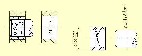

  3)配合代号
  配合代号由孔和轴的公差带代号组成,写成分数形式,分子为孔的公差带代号,分母为轴的公差带代号。
  凡是分子中含H的为基孔制配合,凡是分母中含h的为基轴制配合。
  例如1:φ25H7/g6的含义是指该配合的基本尺寸为φ25、基孔制的间隙配合,基准孔的公差带为H7,(基本偏差为H公差等级为7级),轴的公差带为g6(基本偏差为g,公差等级为6级)。
  例如2:φ25N7/h6 的含义是指该配合的基本尺寸为φ25、基轴制过渡配合,基准轴的公差带为h6,(基本偏差为h,公差等级为6级),孔的公差带为N7(基本偏差为N,公差等级为7级)。
  4)公差与配合在图样上的标注
  在装配图上标注公差与配合,采用组合式注法。 在零件图上的标注方法有三种形式。

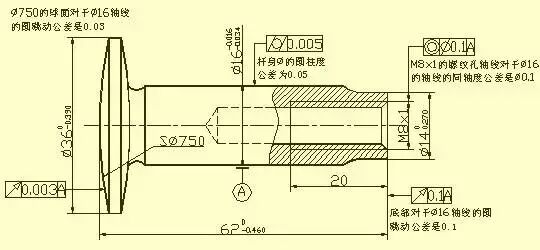

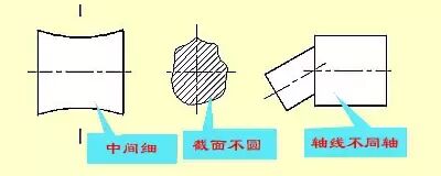

  零件加工后,不仅存在尺寸误差,而且会产生几何形状及相互位置的误差。
  圆柱体,即使在尺寸合格时,也有可能出现一端大,另一端小或中间细两端粗等情况,其截面也有可能不圆,这属于形状方面的误差。
  阶梯轴,加工后可能出现各轴段不同轴线的情况,这属于位置方面的误差。

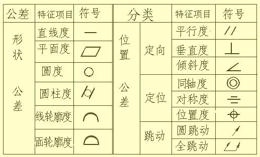

  所以,形状公差是指实际形状对理想形状的允许变动量。位置公差是指实际位置对理想位置的允许变动量。两者简称形位公差。
  ▲形位公差项目符号

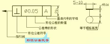

  1)形状和位置公差的代号
  国家标准GB/T 1182-1996规定用代号来标注形状和位置公差。在实际生产中,当无法用代号标注形位公差时,允许在技术要求中用文字说明。
  形位公差代号包括:形位公差各项目的符号,形位公差框格及指引线,形位公差数值和其他有关符号,以及基准代号等。
  框格内字体的高度h与图样中的尺寸数字等高。
  2)形位公差标注示例
  一根气门阀杆,在图中所标注的形位公差附近添加的文字,只是为了给读者作说明而重复写上的,在实际的图样中不需要重复注写。
