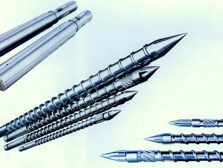

一、注塑机螺杆炮筒损坏原因
1. 原料塑化时温度低等参数设置不合理;
2. 原料中混入金属异物或原料中杂质多;
3. 螺杆空运转时间过长;
4. 制造螺杆材料选择不合理;
5. 螺杆制造精度低,螺纹工作面热处理硬度低。
