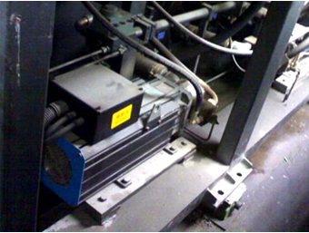

1、电动机
一般电动机都是空气冷却式的,尘埃积聚会造成散热困难,所以每年作定期清理,通常在电路中装有电机过载切断器,该保护装置的限定电流是可调的,应根据电机功率作适当的选择,同时一旦过载保护器启动,应确定检查是否欠相、接点不良或油温过高后才按回复位开关。

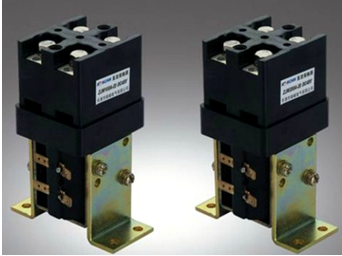

、电磁接触器
用于电热部分的接触器因为动作交数较频繁,其损耗速度亦较快,若主触点过热发生熔化粘合则可能造成加热温度失控,因此若发现接触有过热现象、发出响声或分断时火很大,则表求将会损坏,应尽早更换。
