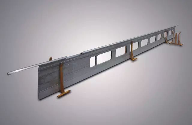

  目前中国动车组铝合金车体采用的是“大截面中空挤压型材构成的筒形结构”。这个绕口的名称通俗点说,就是“马蜂窝”钢材,即中间是空的,但是两个面之间夹支撑的筋板,增加强度而重量减轻。

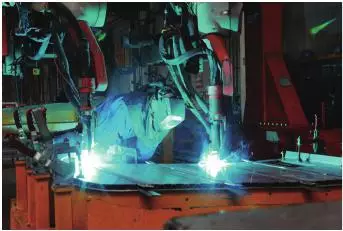

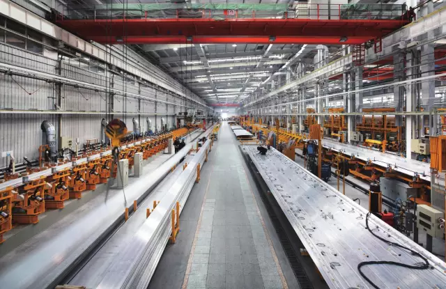

  车体生产的过程是这样的:先将购进的铝合金原材料按尺寸切割,之后加工焊接成不同部件,这些部件被组合,最终组焊成一个车体。

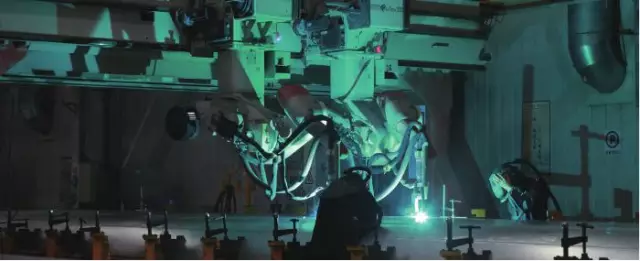

  在这里,车体加工的长焊缝全部由机器人完成,小的部位由人手工焊接。
  焊接质量标准执行欧洲最严格的EN15085 CL1级焊标准,焊接机器人的焊接质量由激光同步跟踪。
  铝合金焊接不仅比其他焊接难度高,对焊接环境有恒温恒湿的高要求,也是对操作者身体有伤害的工种。这里的厂房,顶部有数量惊人的空气净化设施。

  中间车为基础车型,被分为底架、侧墙、车顶、外端墙、内端墙等几大部件分别焊接,这几部分基本同步开始制作,最后组焊成形。
  底架就是列车地板处的那一部分钢结构。底架先进行正面焊接,之后是打磨,然后是底架反面焊接打磨。
  端墙是车体的两端,块头最小,但是焊接量不小。车顶要先正面焊接,再反面焊接,主要是焊接机器人来担当。侧墙是安装窗户的部位,面积不小,预留安装窗户的地方比较难操作。

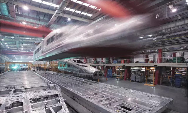

  将上面这些组合焊接在一起,一个车体就出现了。它是铝合金材质,体型巨大,那色彩和体型,有后现代的感觉。

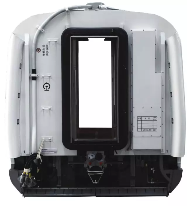

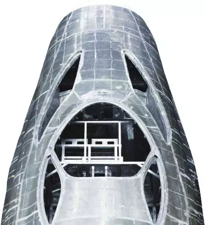

  最难的车体制造应该是头车的车体,就是有驾驶室的车体。它主要是手工组焊,工艺更为复杂,尺寸要求更为苛刻……
  在这里,双工位数控加工中心长60米,很容易吸引到你的注意力。这个用于车体侧墙和地板整体加工的装备,加工定位精度达到微米级,以保证车体的整体加工精度。
  而车体总组成焊接机器人,用于车体总组成时长直焊缝的焊接,同时兼具打磨、铣削、压紧等辅助功能。
  车体焊接完成,甚至是在焊接的过程中,都在不断地进行调直打平,可以理解为对这个钢铁大家伙的精细修整,用的是打磨的方法。打磨几乎和焊接一样重要,目的在于消除应力,保证车身的平整度。

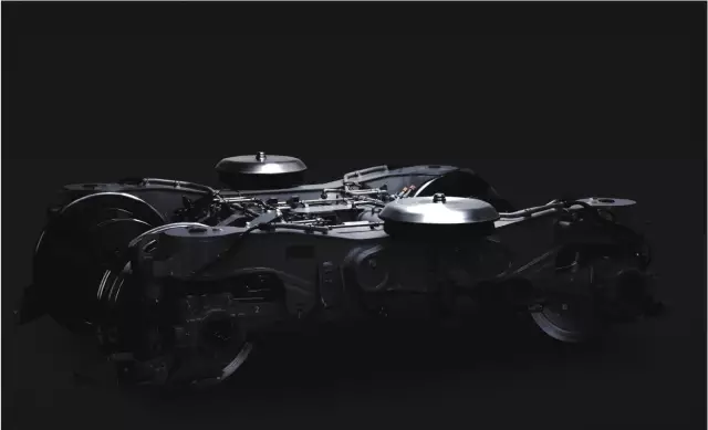

  转向架是列车的“脚”,对于以运送为天职的列车来说,它的重要性不言而喻。
  这是一个外形很像小车的部件,主体是4个车轮2根轴1个钢铁框架,高铁列车的电机等重要部件也会安装在转向架上。

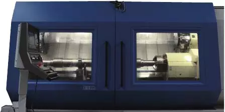

  高铁列车的车轴是空心的,那么高速之下,这个快速旋转并承载列车的部件竟然是空心的,的确是让人吃惊。
  四方的空心车轴自动化生产线,仅有2名操作工人。
  这一生产采用中央控制模式,自动上料、加工、检测、下线,中心孔偏移量误差小于等于0.1毫米。加工线整线封闭,加工的过程中看不到钢屑飞溅的现象。

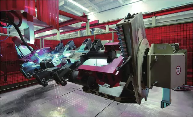

  全长120米的生产线,5台焊接机器人、2条自动运输线,重量不轻的构架在流水线上如同一个小玩具一样被传送、焊接、翻转、输出。

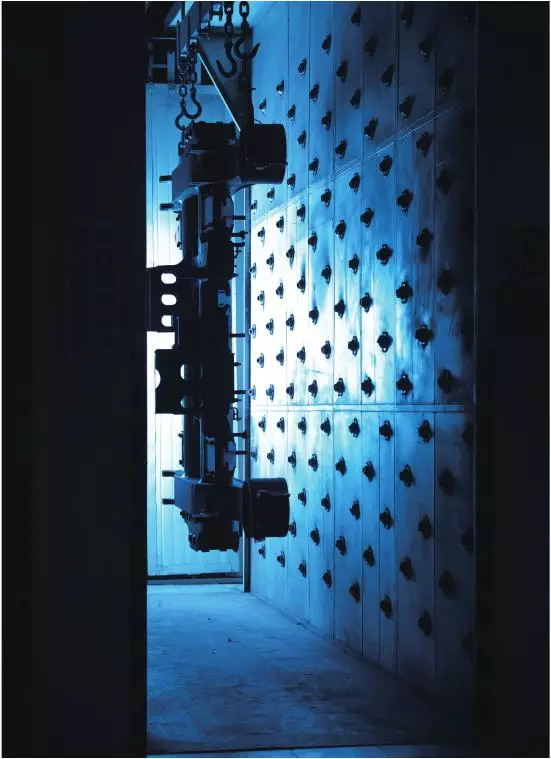

  构架焊接完成后,有复杂的涂装过程,即油漆。
  沿着设定的轨道,一个个构架像一件件工艺品陈列在吊架上,从入口进去,穿过“U”形通道,在完成一个个自动进行的复杂工序后,出来时已做好了防锈和表面涂装,构架很光鲜漂亮了。

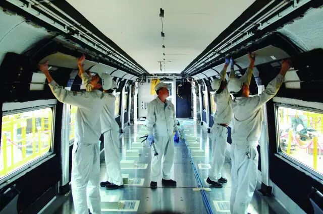

  相对于转向架、车体的自动加工、自动焊接,总装的大部分工作需要人工或半人工方式完成。工人的操作技能对于保证总装质量至关重要。在四方总组装分厂的员工,一年中要多次接受培训。
  组装现场有成排的黄色工作台位,它们是总组装分厂里色彩最为醒目、数量最多的设施。每个台位的端部都有一个显示生产状态的LED显示屏,显示屏是绿色,表示生产正常,显示红色表示异常。

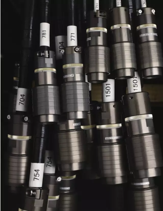

  动车组每列车约1万多根电线电缆,必须准确无误地可靠连接。电线下料区,以白色背板模拟现实车辆,按1:1下线,然后对电线电缆成束捆扎。

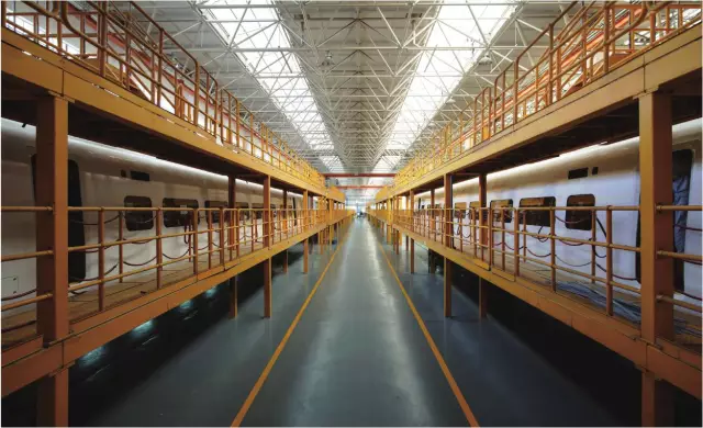

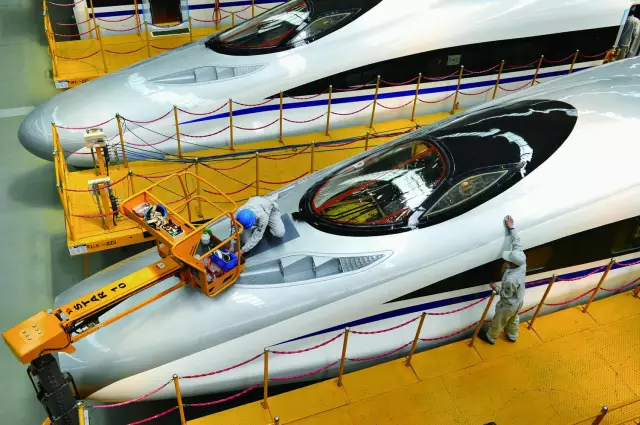

  在总组装分厂,白色的车体被架在台位上,自然地分为车上、车下和车顶三个工作区,一节车上有多个部门的人员在同时工作。
  车上安装是防寒材料、地板、风道、车窗、座椅、装饰件等安装,车下大部件主要是变压器、变流器等,车顶主要安装受电弓和主电力线,高铁列车在这里被彻底武装起来。

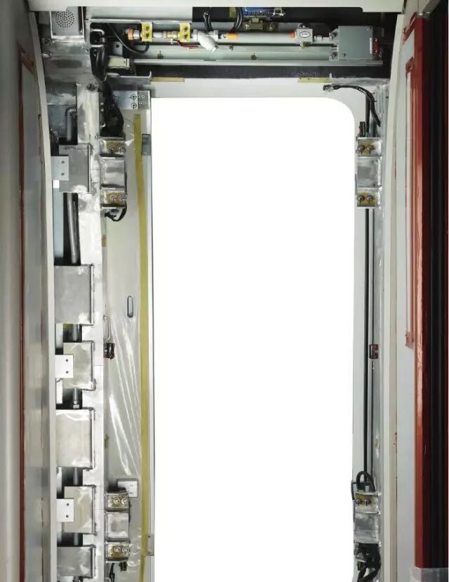

  安装中的车门,显露着这一部位的复杂构。车门是动车组一个安全控制点,要保证数十万次准确操作。

  最后,高铁列车在四方独有的环形试验线上进行动态试验,相当于试跑。
  试验完毕,高铁列车已完全具备上线条件,全新的动车组等待调度命令,出了厂区的专用线进入运营线路,开始自己的人生旅程。
