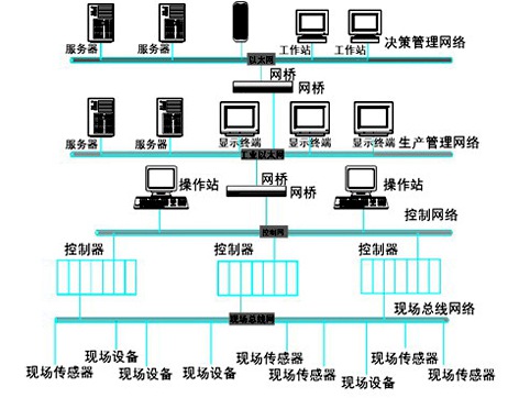

  电气FCS采用分层、分布式计算机控制系统,在系统功能上分层,设备布置上分散。网络结构为3层设备2层网方式,3层设备指监控主站层、通信子站层和间隔层,2层网指连接监控主站层与通信子站层的以太网以及连接通信子站层与间隔层的现场总线网。监控主站层由双冗余的系统主机、工程师站、网络交换机和负责与DCS及厂级监控系统(SIS)通信的双冗余通信服务器等组成,通信子站层主要由安装于电气继电器室的多串口通信服务器和安装在各配电室的通信管理机组成,间隔层设备主要包括安装在电气继电器室、6kV开关柜和380V开关柜的智能测控装置、综合保护测控装置、电动机控制器和智能仪表等。通信管理机与监控主站采用双冗余的光纤以太网连接,与间隔层设备可根据设备情况采用Profibus,LON,CAN,工业以太网或其它现场总线进行连接,其主要功能除完成对各综合智能测控单元的数据进行管理外,还完成实时数据的加工和分布式数据库的管理工作。公用厂用电系统的站控层以太网独立组网,通过通信网关分别与机组自动化系统以太网连接,共用单元机组的工程师站,并通过软、硬件闭锁手段只能接受一台机组控制系统的操作指令。
