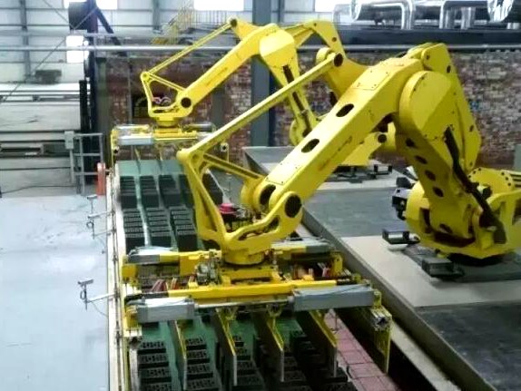

  (2)对称式适合于产品结构较为复杂、需有砂芯配合铸造、浇注工艺复杂的铸件。根据铸件大小规格,小铸件采用小倾斜式重力机,浇注口均在工业机器人圆周轨迹内,而工业机器人不移动。对于大铸件,因相应倾斜式重力机较大,工业机器人需配有移动轴方可浇注。该模式下(见图2),铸件产品可多样化,工艺节拍可不一致。
