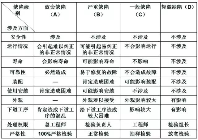

  (5)质量缺陷分析
  轻微缺陷
  一般缺陷
  严重缺陷
  致命缺陷
  产品质量缺陷严重性分级

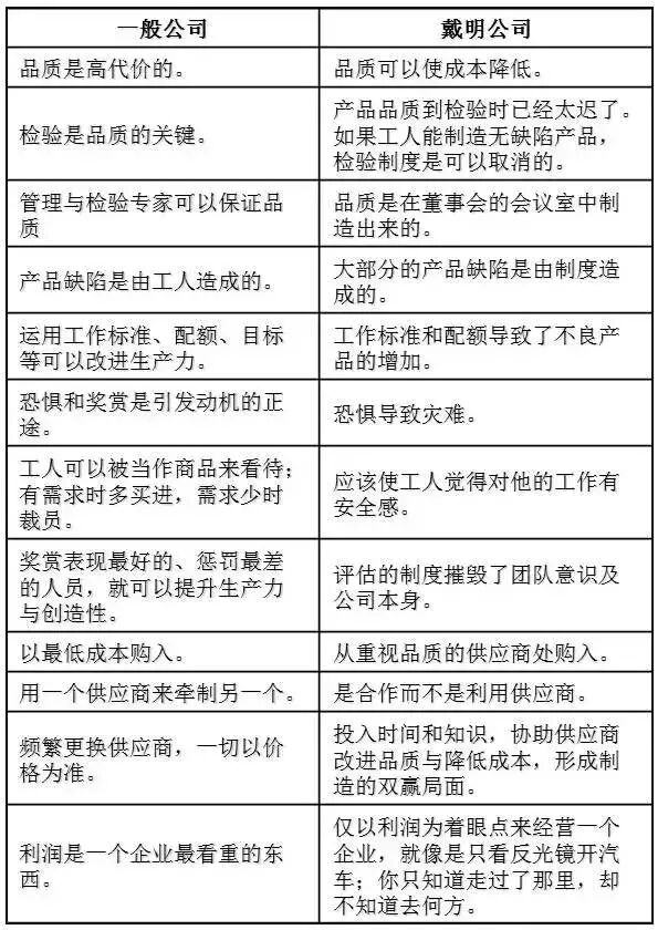

  1. 了解质量管理之父—戴明
  戴明主要思想理念—管理十四要点
  提高产品与服务要有持续不变的目的;
  采取新观念;
  停止靠检验来提高质量;
  废除以最低价竞标的制度;
  不断地提高生产与服务系统,以提高质量与生产力;
  建立在职训练制度;
  建立领导体系;
  排除恐惧,使人人都能有效地为公司工作;
  消除那些要求员工做到零缺陷及高生产力水准的口号,训示及目标;
  破除部门与部门间的藩篱;
  废除工作现场的工作标准量,代之以领导;
  排除那些不能让工人以技术为荣的障碍;
  建立一个有活力的教育与自我提高机制;
  让公司每个人都致力于转型。
  戴明式公司与一般公司的比较
